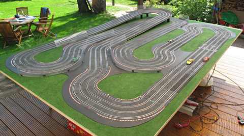

Eine Beispielstrecke auf der die SMC-Challenge gefahren werden kann - "Projekt 4four" - SCX-Schiene mit Randstreifen.

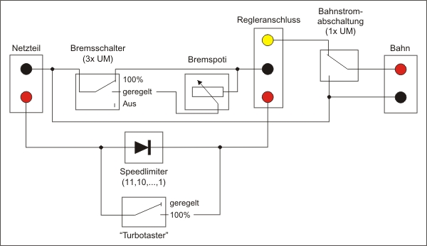

S6. Für Stromversorgung sind regelbare und entsprechend stromstarke (min. 1 Amphere) Netzteile zu verwenden - ein Netzteil je Slot.
S7. Die Fahrspannung sollte dem Streckenlayout entsprechend angepasst eingestellt sein.
S8. Die Bahnelektik sollte "positiv geregelt" angelegt sein, damit alle möglichen Fahrregler verwendet werden können (siehe Abschnitt Fahrregler).

R1. Alle Festwiderstandregler wie z.B. Carrea Profi/Evo, Parma Eco/Plus oder MRRC sind erlaubt.
R2. Modifizierte Festwiderstandregler (s.o.) mit einstellbarem Widerstand mittels parallelgeschalteter Zusatzwiderstände und verstellbarer Bremse mittels Potentiometer sind erlaubt.
R2. Transistor-, Dioden-Regler sind erlaubt. Als Transistor-, Dioden-Regler gelten Kauf-/Umbaulösung (z.b. MRRC MC3500c RTR) oder Selbstbaulösungen basierend auf bekannten Anleitungen.
R2.a Sollten solche Regler aufgrund der an der Bahn befindlichen Elektrik (positiv/negativ geregelt - Verpolungsschutz spricht an) nicht verwendet werden können, muss der Fahrer ein anderen Regler benutzen.
R4. PWM-Regler oder Regler mit elektronischen Bautteilen wie z.b. ICs, Chips oder Prozessoren sind erlaubt.
R4.a Sollten solche Regler aufgrund der an der Bahn befindlichen Elektrik (positiv/negativ geregelt - Verpolungsschutz spricht an) nicht verwendet werden können, muss der Fahrer ein anderen Regler benutzen.
