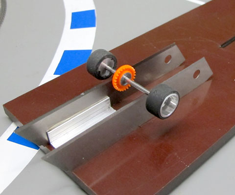

die unwucht in den räder/der achse!
ich hab gerade mal nen testaufbau gemacht und bin erstaunt über das ergebniss - ich dachte, bei der geringen masse einer SMC-achse wird man nix "messen" können, aber weit gefehlt.
in der art habe ich früher schiffsschrauben mit wellen für RC-rennboote gewuchtet - zwei scharfe klingen werden mit winkel plan auf eine richtplatte geklebt - besser wären hier rasierklingen, die sind noch schärfer/dünner (=weniger reibung) und haben keinen gart im schliff (sonst aua) - die richtplatte muss mit einer wasserwaage genau ausgerichtet sein - wenn das, der fall is muss eine gut gewuchte schraube mit welle/achse von slotcar in jeder position stehen bleiben.
und die achse vom slotcar tut es nich - die reifen sind perfekt geschliffen, aber die achse dreht sich in manchen positionen einfach weiter - selbst die einseitig verwendete madenschraube im kronrad is nich der grund für die unwucht.
also is doch was dran.

49
Thursday, August 11th 2011, 11:36am
Das Problem das ich bei Heikos Rasierklingenbank sehe, ist, das ich zwar dann weiß, das die HA unwuchtig ist, aber nicht auf welcher Seite :(
Außerdem kann man so nur die statische Unwucht feststellen, die sich ja nicht mit der dynamischen decken muß, die aber wichtiger wäre.
Oder man selektiert solange Teile, bis man ein wuchtige Achse hat LOL
doch, die stelle die sich immer nach unten dreht is schwerer - also muss ein "gegengewicht" auf die gegenüberliegende seite.
dass sie kronräder auch nich rund sind, dem stimme ich zu - das abgebildete kronrad hat zum beispiel einseitig ein kleinen grat - sollte man auch mal auf der RSM nacharbeiten.
korrigieren könnte man eine unwucht durch gegenseitiges verdrehen der teile auf der achse - dann die positionen markieren und später wieder darauf einstellen.
klar, is das nich 200%tig, aber schon mal ein anfang - und vielleicht bringt es was.

51
Thursday, August 11th 2011, 1:09pm
damit korrigierst Du aus meiner Sicht aber nicht die Unwucht der einzelnen Felgen, sondern nur die Unwucht der gesamten Achse. Eigentlich dürftest Du nur eine Felge verwenden und dann wuchten.

52
Thursday, August 11th 2011, 1:16pm
wenn die achse komplett zusammengebaut is, hast du recht - aber man könnte, wenn man möchte jedes teil auch einzeln prüfen - und dann am ende noch mal als gesamtwerk.
ich werd bei nächsten auto mal ausprobieren - brauche nur noch rasierklingen - die von meinem "Mach 3 Turbo Rasierer" gehen nich :D

53
Thursday, August 11th 2011, 4:01pm
Kannst Du nicht was ungefährliches bauen, für die "Kinder" unter uns? Diese Magnetfeldtechnik, mit verschiedenen Achsdurchmessern, hat sich noch nicht als Angebot durchgesetzt.
