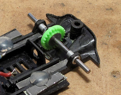

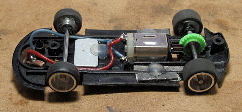

hab mal vesucht ein relativ gutes auto noch besser zu machen - die herren aus maranello würden sich die haare raufen :whistling:

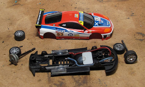

felgen ab, kronrad wech und achsen raus.

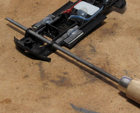

die achsbohrung mit einer schüsselfeile auf 3mm auf reiben - geht super und exakt.
lager, kronrad und achse rein - als lager verwende ich alu-distanzhülsen von 2,38mm auf 3mm - laufen sehr schön - ggf. könnten die "lager" auch noch verklebt werden.

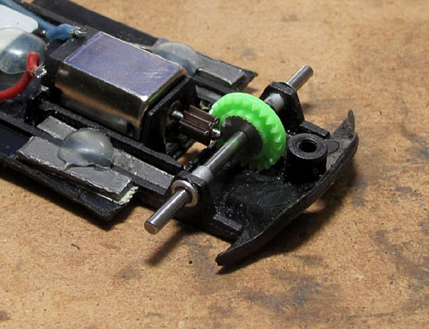

motor rein.
vorderachse rein - hier hab ich keine lager eingesetzt, könnte man aber auch machen.
fertig is der "SCX meets SMC".
umbauzeit rund 30 minuten.

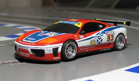

läuft wie "schmitz' katze" - braucht aber noch etwas blei.
noch frische reifen auf der HA und felgeninlays... perfekt!
ciao
ps: alles handelübliche SMC-teile "made/buyed in germany".

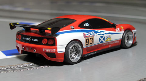

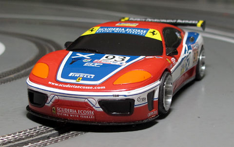

Die Idee ist gut. Was mir aber nicht so gefällt, sind die überstehenden Vorderreifen und die zu langen Achsen. Ansonsten top!
Ich muß sagen gerade das gefällt mir richtig gut. Wie das mit dem geschmack so ist, der eine findet das gut der eine das andere.

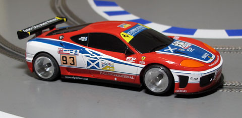

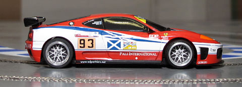

besser so?
die reifen vorne stehen im rahmen des in StVO erlaubten über - man könnte die "schmalen" felgen (4mm) nehmen oder diese hier innen etwas runterfeilen - sind halt alles reifen/felgen die rumlagen - da kommt noch was neues drauf.
hab gerade mal, weils in der sonne zu warm war, meine bahn staubfrei gefahren... der ferrari geht mächtig gut... fast wie ein SMC.

Wow, die Felgeneinsaetze sind ja einsame Spitze.

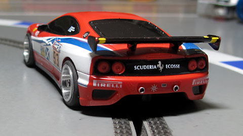

Durch die Alus bekommt der Wagen mehr Gewicht. Neigt er stärker zum driften? Du hast ja das Blei mittig bis hinten eingesetzt. Das macht natürlich ordentlich Druck auf die Hinterachse, aber auch Masse an einem längeren Hebel.

@olaf: den hab ich heute morgen in ner halben stunde gebastelt.
@jens: die teile sind neu - bis auf die reifen und felgen - die lagen noch rum - die reifen auf der HA sind aber durch, die müssen neu - für vorne hatte ich extra die 4mm-felgen bestellt, aber beim ferrari gehts auch mit den 6mm-felgen - mal sehen ob ich die noch tausche - bring ich mit nach hude, mal sehen wiedie auf der großen HB gehen.
