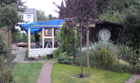

Tuesday, September 1st 2009, 9:08pm
die bahn steht noch nich - aber das erweiterete gartenhaus schon fast.
fenster und tür sind drin - ganz schön viel platz für ne bahn.

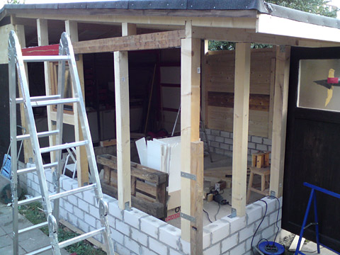

Wednesday, September 2nd 2009, 10:07pm
Ich bin ein alter Mann!
Den ganzen Tag bin ich auf'm Dach rumgekrochen und nun kann ich mich nicht mehr bewegen.

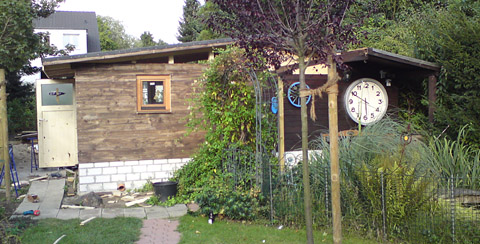

Thursday, September 3rd 2009, 8:53pm
wow,
schon fast fertig.
das dach is dicht - von vorne noch ein paar kleine arbeiten.
nur innen drin sollte unbedingt mal aufgeräumt werden.
okay, alles lüge.
auf der rückseite zieht es noch ein wenig :D

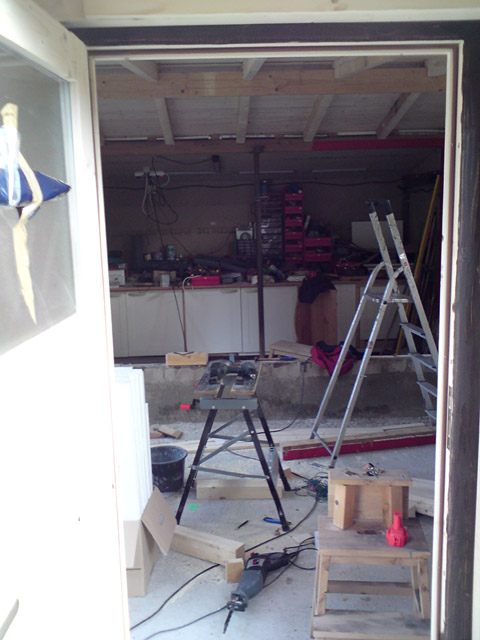

Saturday, November 21st 2009, 7:47pm
Zufrieden?
Ich hab das Frühlingswetter noch schnell genutzt, um das alte Pflaster, das unter dem Schrank lag, durch eine vernünftige Betonplatte zu ersetzen.
Draußen ist schon länger alles fertig. Die Mauer ist verputzt.
Jetzt kann es an den Innenausbau gehen. Das war auch bitter nötig, denn langsam geht mir die Luf(s)t aus.... :pfeifen:
