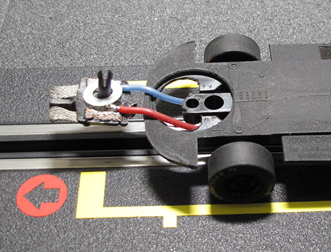

weil ich die bilder nich gefunden hab, hab ich mal eben einen SCX-leitkiel auf kabel umgebaut - umbauzeit 15 minuten.
1. kontaktfedern entfernen
2. das loch im chassies für die kabel aufdremeln
3. kabel an die bürsten und den motor löten
3. schleifer mit einer kunststoffscheibe einsetzen
4. fertich
war mal ein versuch - klappt aber super - werd noch mehr meiner fahrautos so umrüsten.
durch die größe des loches im chassies und durch die gewählte kabellänge is der drehkreis des leitkiels begrenzt - kann man machen wie man möchte - einfach ausprobieren.
bei richtig gewählter kabellänge stellt der leitkiel beim abflug sauber auf mittelstellung zurück - klasse für den einsetzer - aber auch hier muss man ausprobieren.
ps: für den nächsten umbau muss ich mir nur passende kunststoffscheiben besorgen - die, die ich verwendet habe, haben ein zu großes loch in der mitte - gibs aber in allen möglichen größen und stärken in slotfachhandel.

Sieht interessant aus, die Variante..Allerdings habe ich ein wenig bedenken dabei irgendwas kaputt zu machen.

dann schreib Bryan Young über usa-service@tecnitoys.com an - der hilft - schreib nur besser in englisch.
die kabellösung is nicht nur interessant - es is die bessere - kaputt machen kann man eigentlich nix.
Friday, January 29th 2010, 1:37pm

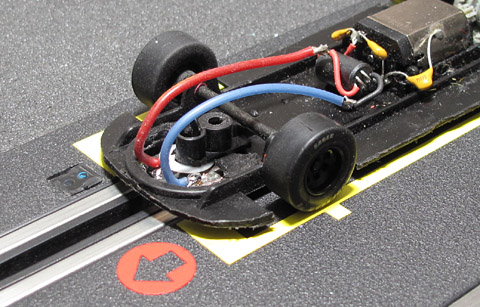

Kann ich nur zustimmen. Hab erst gestern wieder welche umgebaut. Und mit der Zeit kriegt man auch ein Auge für Kabellänge, was wo wieviel gedremelt werden muss, etc.
Ich verlege allerdings die Kabel unter der Vorderachse durch.
ich neuerdings auch.

Kabel haben auch den Vorteil, das sich der Leitkiel selbst zentriert, was das einsetzen des Autos nach einem Ausrutscher wesentlich erleichtert.
Als Kabel habe ich hochflexible Silikonkabel (Meßlitze 0,25mm2 von Conrad) verwendet.

So, habe gestern dann doch mal den "Umbau" probiert und siehe da, ging tatsächlich ohne größere Schwierigkeiten.
Anfangs war mein Kabel zwar etwas zu kurz, so das sich das Teil kaum noch drehen konnte, aber beim 2. Anlauf lief es dann einwandfrei und fährt sich wirklich klasse.

hast du die F1 eigentlich auch am Leitkiel bearbeitel oder sind die original?

nö,
bisher sind die noch original - es is aber ratsam auch diese auf kabel umzubauen - nur ob und wie das passt weiß ich nich.
